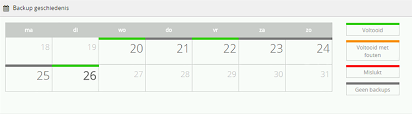

    Als u bestanden wilt terughalen die via Back-Up Online zijn opgeslagen, volgt u hiervoor een aantal stappen.
    1. Start Back-up Online
    2. Kies een back-up uit de kalenderweergave
    3. Klik op een dag om de details van uw back-up in te zien
