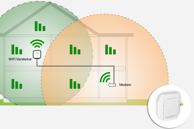

Nee, dit werkt net even anders. Een wifi repeater - ook wel een wifi extender genoemd - vangt het wifi signaal van je modem op, en stuurt deze versterkt door. Dit signaal is niet altijd even stabiel en betrouwbaar. Een wifi repeater maakt namelijk een nieuw wifi netwerk aan. Hierdoor hapert je signaal vaak wanneer je van het ene naar het andere netwerk switcht.
Wil je je wifi versterken in huis of buiten, zonder problemen en haperingen? Dan kun je beter gaan voor KPN Superwifi punten. Deze zenden namelijk één wifi signaal uit, en vormen op die manier één groot netwerk. Zo creëer je een deken van wifi door je hele huis.
