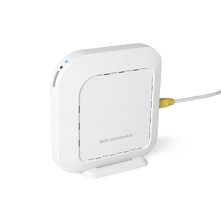

Witte vierkante DualBand wifiversterker
Sluit je de wifiversterker aan op een internet aansluiting die niet van KPN is? Dan wordt nieuwe software niet automatisch geïnstalleerd. Als je de onderstaande stappen uitvoert, dan wordt de software in de toekomst wel weer automatisch geïnstalleerd. Hieronder lees je wat je moet doen.
Voordat je begint
Download eerst onderstaande software. Kies ervoor om dit op te slaan op je computer.
Download de software (zip 9319KB)
Updaten
Pak het gedownloade .zip bestand uit en volg daarna onderstaande stappen.Voor Windows gebruikers
  1. Ga naar de Windows Verkenner
  2. Ga naar 'Netwerk'
  3. Dubbelklik onder netwerkinfrastructuur op 'WIFI-AP-……'. De inlogpagina van de wifiversterker wordt getoond in de browser
  4. Log in met het wachtwoord: onderop bij web password
  5. Ga naar 'Firmware bijwerken'
  6. Klik op de button 'Bestand kiezen'
  7. Selecteer het bestand dat je gedownload hebt
  8. Klik op de button Firmware bijwerken
