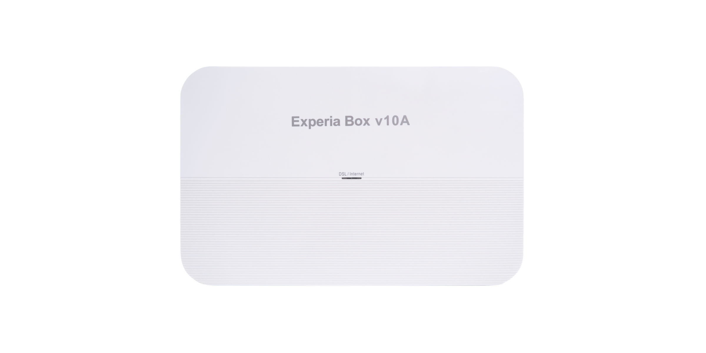

Dit is jouw modem
Experia Box v10A
Na de update van de Experia Box v10A
