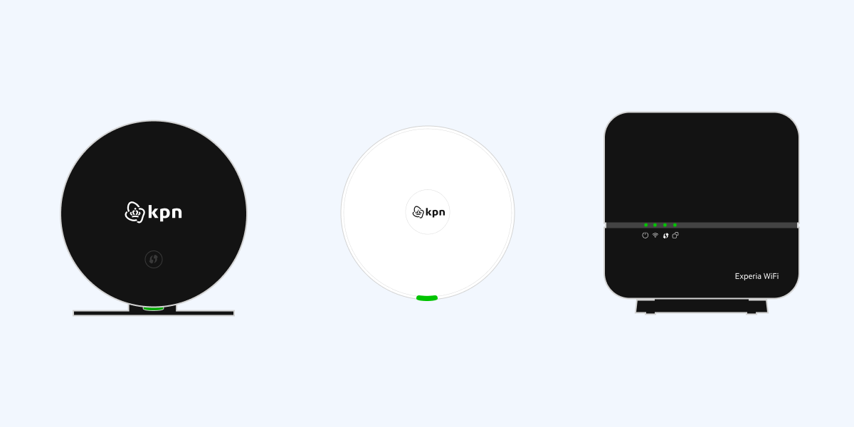

Heb je een wifi-versterker?
Vragen over je wifi-versterker
Heb je een SuperWifi 2 (rond en zwart), SuperWifi 1 (rond en wit) of Experia Box (vierkant en zwart) Wifi punt? Misschien zit het probleem wel bij 1 van deze apparaten. Kijk bij het tabje 'Vragen over wifi' bij de veelgestelde vragen hieronder.

Werkt je SuperWifi 1 punt of SuperWifi 2 punt niet meer na een update? Meestal brandt er dan een oranje lampje. Je lost 't gelukkig makkelijk op.
- Zet je SuperWifi punt terug naar fabrieksinstellingen. Je doet dit door de resetknop ingedrukt te houden tot het ledlampje meerdere keren rood knippert
- Je SuperWifi punt wordt gereset. De reset is klaar als het ledlampje paars brandt
- Sluit je SuperWifi punt aan op het modem met een netwerkkabel
- Laat het SuperWifi punt 1 uur aangesloten staan met de netwerkkabel.
- Na 1 uur brandt het ledlampje groen. Let op: hou het SuperWifi punt 1 vol uur aangesloten aan het modem, ook al wordt het lampje eerder groen. Alleen zo installeer je 'm goed.
- Is het uur voorbij? Koppel dan je SuperWifi punt los van het modem
- Als je je SuperWifi punt draadloos gebruikt, dan brandt het ledlampje eerst een kwartier oranje. Daarna springt deze op groen.
Blijft het lampje rood nadat je het SuperWifi punt hebt losgekoppeld? Koppel het SuperWifi punt dan via de WPS-knop:
- Druk de WPS-knop van het modem óf van een werkend SuperWifi punt 3 seconden in. Het wifi-lampje knippert daarna oranje
- Druk binnen 2 minuten op de WPS-knop van het SuperWifi punt dat rood brandt. Dit lampje gaat dan ook oranje knipperen
- Het SuperWifi punt maakt verbinding met het modem
- Het lampje brandt eerst ongeveer een kwartier oranje. Daarna springt deze op groen.
Brandt het lampje van de SuperWifi 1 rood na de update? Dan heeft jouw SuperWifi-punt geen goede verbinding met het modem of een ander SuperWifi-punt.
Wat kan je doen?
- Zet het SuperWifi-punt dichter bij het modem of bij een ander SuperWifi-punt dat wel verbinding heeft. Werkt dit niet? Probeer dan het volgende.
- Sluit het SuperWifi-punt met een kabel aan op het modem.
Is de wifi-dekking in huis nog steeds onvoldoende? Dan is een extra SuperWifi-punt een oplossing.
Werkt je Experia Wifi niet meer na een update? Geen zorgen, je lost dit zelf snel op:
- Zet het Experia Wifi punt uit en haal eventuele ethernetkabels eruit
- Zet het Experia Wifi punt weer aan en wacht tot het helemaal is opgestart. Het lampje brandt dan groen.
- Zet je Experia Wifi punt terug naar de fabrieksinstellingen: houd de resetknop ingedrukt tot het lampje 5 keer knippert. Je Experia Wifi punt wordt nu gereset. De reset is klaar als het lampje paars brandt
- Sluit je Experia Wifi punt weer met de netwerkkabel aan op het modem met de netwerkkabel. Na maximaal 1 uur brandt het lampje groen
- Herhaal deze stappen voor andere Experia Wifi punten die niet werken.
