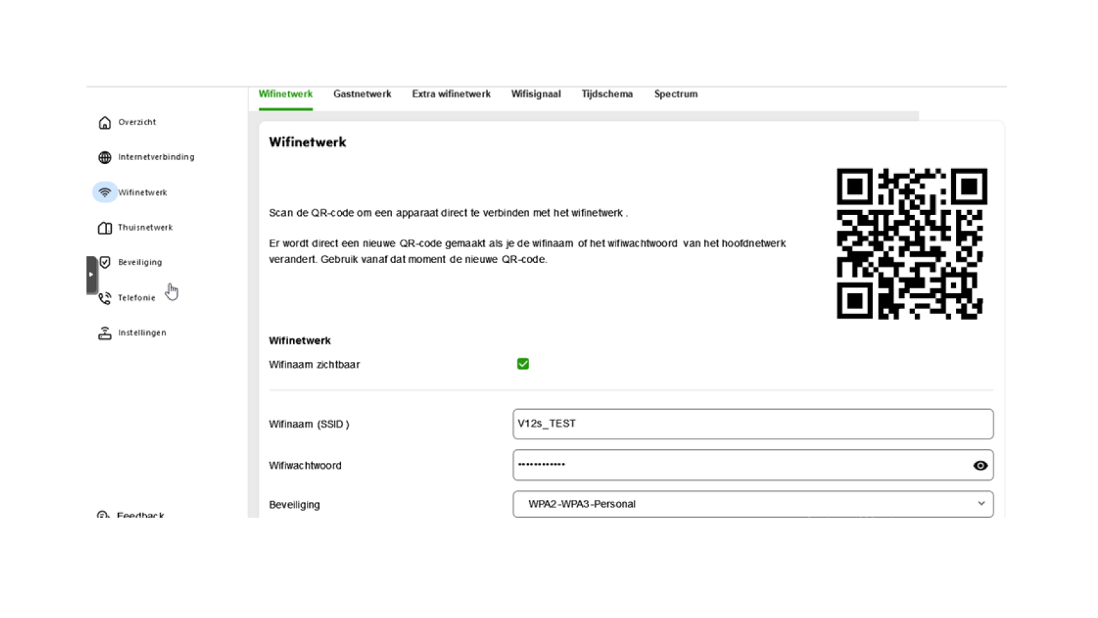

Werken je eigen apparaten zoals een telefoon of computer niet meer? Of werken je eigen wifi-extender(s) niet meer? Het gaat hier dus niet om de SuperWifi punten van KPN. Herstart deze dan handmatig. Dit doe je door 10 seconden de stekker uit het stopcontact te halen.
De instellingen en het beheer van het modem gaat nog steeds via http://mijnmodem.kpn of via IP-adres 192.168.2.254. Hier log je in met het zelfgekozen wachtwoord. Log je voor het eerst in? Dan vind je het wachtwoord op de achterkant van het modem.

Dat kan gebeuren als je wat oudere apparaten hebt. Meestal apparaten die je vóór 2018 in huis hebt gehaald. Of oudere apparaten die geen recente update hebben gehad. Je wifinetwerk is namelijk omgezet naar WPA2-WPA3-Personal. Dat moet je weer terugzetten. Gelukkig is dat zo voor elkaar.
- Ga naar
> .> (Opent in een nieuw tabblad)http://mijnmodem.kpn/ - Log daar in met het wachtwoord van je modem. Niet van je wifinetwerk. Dat wachtwoord staat op de achterkant van je KPN Box 12. Heb je zelf een wachtwoord ingesteld om op je modem in te loggen? Gebruik dan dat wachtwoord.
- Ga dan naar: Wifinetwerk > Wifinetwerk > Beveiliging.
- Klik op 'WPA2-WPA3-Personal' en kies daar 'WPA2-Personal' uit de lijst.
- Start de apparaten die niet konden verbinden even opnieuw op. Daarna verbinden ze vanzelf weer.
