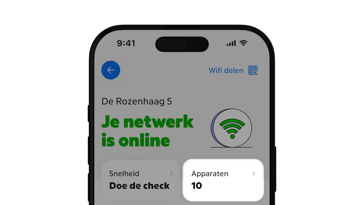

Tik vervolgens op 'Apparaten'
Stap 3 van 5
Bovenaan de pagina naast Snelheid, zie je het aantal verbonden apparaten staan. Tik hierop.
Vorige stap (Stap 2 van de 5) Volgende stap (Stap 4 van de 5)
MijnKPN app met het scherm Mijn Wifinetwerken waarbij het aantal apparaten zijn uitgelicht

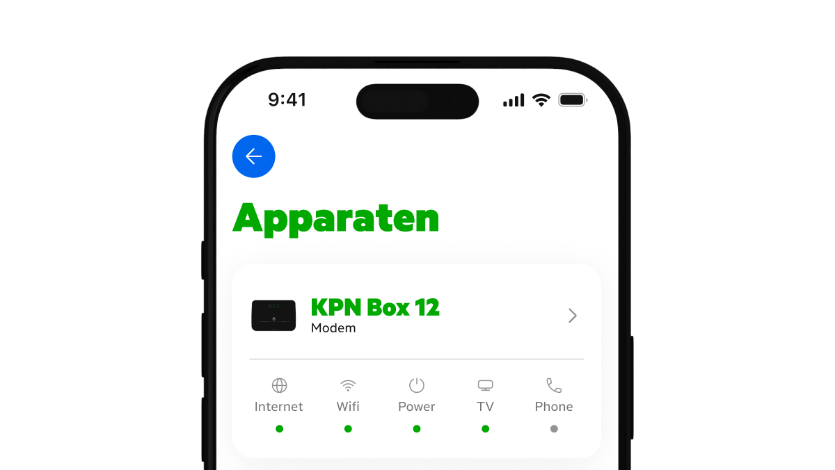

Je ziet nu alle KPN-apparaten en die van jezelf
Stap 4 van 5

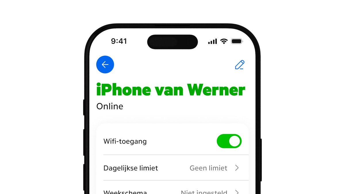

Bij 'Verbonden apparaten' staan die van jezelf. Tik daar op het apparaat waar je het internet op wil pauzeren.
Vorige stap (Stap 3 van de 5) Volgende stap (Stap 5 van de 5)
MijnKPN app op de pagina met een lijst van apparaten. De KPN apparaten staan bovenin.

Vervelend dat het niet lukt om het internet te pauzeren op jouw apparaat. Controleer de onderstaande stappen.
Stap 1: Controleer in de lijst met verbonden apparaten of je het juiste apparaat hebt geselecteerd. Tik op het apparaat en zet het schuifje 'Wifi-toegang' uit. Test dan of het apparaat geen wifi-toegang heeft. Doe dit net zo lang tot je het juiste apparaat in de lijst hebt gevonden.
Tip: Vergeet niet om bij de andere apparaten het schuifje ‘Wifi-toegang’ weer aan te zetten.
Stap 2: Is het niet opgelost? Het kan ook voorkomen dat het apparaat met een ander wifi-netwerk is verbonden. Zorg er dan voor dat dit wifi-netwerk wordt verwijderd uit de instellingen van het apparaat zelf. Verbind het apparaat daarna met het juiste wifi-netwerk.
Stap 3: Is het nog steeds niet opgelost? Apparaten zoals een smartphone of tablet kunnen verbinding maken met het mobiele datanetwerk. Om dit te voorkomen, blokkeer je de toegang tot het mobiele netwerk in de instellingen van het apparaat zelf.
Als je het apparaat weer toegang wil geven tot het wifi-netwerk volg je dezelfde stappen. Tik in de MijnKPN app op 'Verbonden apparaten' en tik op het apparaat. Tik op het schuifje ‘Wifi-toegang’. Als het schuifje groen is, dan is het apparaat weer verbonden met het internet.
