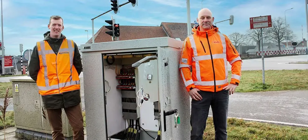

Dennis Huijbers (l), Themabeheerder iVRI bij provincie Noord-Brabant, en Niels Eickhof (r), Teamleider Verkeersprojecten bij Vialis, bij een ontsloten straatkast in Noord-Brabant.

De implementatie begon met een netwerkscan. “Op iedere locatie kwam KPN de dekking meten. Via welke mast loopt de verbinding? Hoe zit het met de redundantie? Het ministerie van Infrastructuur en Waterstaat financiert tijdelijk dit vooronderzoek als innovatiepush.” De uitkomst was positief. KPN en partner Vialis kregen de opdracht om QoS voor vier iVRI’s als structurele oplossing te implementeren. “Binnen 12 weken waren ze operationeel. Dit zou uiteindelijk binnen 6 weken moeten kunnen nu de QoS-dienst ook bij Vialis aan het standaard portfolio is toegevoegd.”
De QoS-toepassing is ook op twee locaties als tijdelijke oplossing geïmplementeerd. “Dankzij onze opgedane ervaring met QoS konden we hier binnen een paar weken een draadloze verbinding opzetten.”
