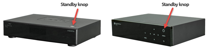

Hieronder vind je de reset stappen als het menu niet beschikbaar is:
  1. Zet de tv-ontvanger uit met de schakelaar (aan de achterkant) en wacht 30 seconden
  2. Zet de tv-ontvanger aan met de schakelaar (aan de achterkant)

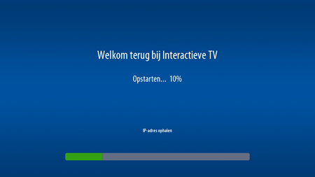

  3. Druk bij het zien van het eerste deel van het balkje kort op de standby knop van de tv-ontvanger. Let op: Door kort op de standby knop te drukken van de tv-ontvanger kun je navigeren in het menu. Om een menu-item te selecteren houd je de standby knop 3 seconden ingedrukt
  4. Ga naar [Software verwijderen]
  5. Selecteer [Software verwijderen] door 4-5 seconden de stand-by-knop (slaapstand) ingedrukt te houden
  6. De tv-ontvanger laadt de nieuwe software in. Dit kan 20 tot 30 minuten duren.
