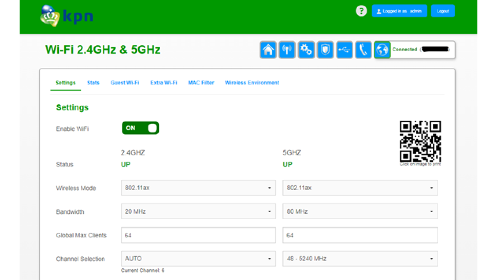

Heb je een apparaat met een Intel Wifi 6 AX201 wifikaart? Dan los je het probleem vaak op door de 5 GHz band in je modem aan te passen. Pas deze aan van 40 MHz naar 80 MHz-brede kanalen. Klinkt technisch, maar is zo voor elkaar. Volg deze stappen:
  1. Ga naar: http://mijnmodem.kpn/
  2. Log in met het wachtwoord dat op de achterkant van je modem staat. Eigen wachtwoord gekozen? Gebruik die dan.
  3. Ga naar de optie 'Wifi settings'.
  4. Verander de waarde bij de optie 'Bandwidth' van 40 MHz naar 80 MHz.
  5. Klik op de knop met de tekst ‘Apply’ onderaan de pagina.
Op dit moment hebben we helaas geen oplossing voor problemen met wifi voor laptops met deze wifikaart. Er zijn al een paar jaar geen updates voor deze wifikaart geweest.
Dan kan het helpen om Wifi 6 uit te zetten op het modem. Dat doe je zo:
  1. Ga naar: http://mijnmodem.kpn/.
  4. Verander de waarde bij de optie 'Wireless Mode' van 802.11 ax naar 802.11 ac.
