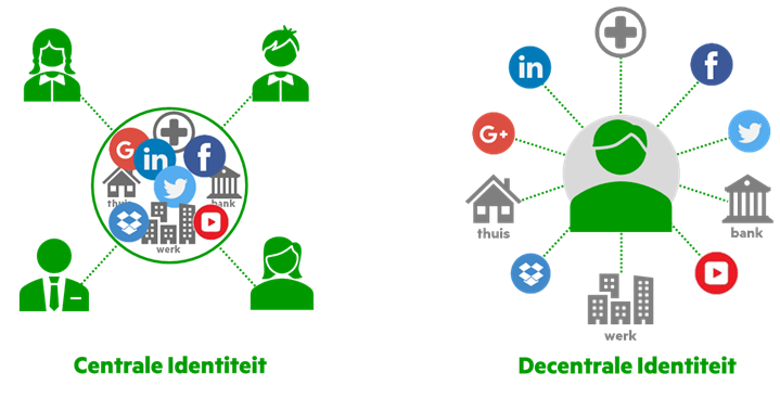

De afgelopen jaren is er veel aandacht geweest voor de zogenaamde ‘user centric identity’; een identiteitsmiddel dat met toestemming van de eigenaar gebruikt kan worden voor meerdere diensten. Social identities zijn daar een voorbeeld van. Zie bieden een hoog gebruiksgemak, maar lossen eigenlijk geen van de eerdergenoemde tekortkomingen op. Daarnaast zien we nog een ander probleem: wat zegt zo’n account nu eigenlijk over de identiteit van het individu? Hoe weet je zeker dat het niet gaat om een nep-account? Hoe weet je zeker dat iemand niet liegt over zijn of haar leeftijd?
Op welke manier kan Self-Sovereign Identity hier een uitkomst in bieden?
SSI en decentrale identiteit
Self-Sovereign Identity (SSI) is een concept waarin de gebruiker niet alleen centraal staat, maar ook onvoorwaardelijke controle heeft over zijn of haar identiteit. Er bestaan 10 principes (zie “meer informatie”) die richtinggevend zijn bij de ontwikkeling van dergelijke identiteits systemen. Het gaat hierbij om waarden als afhankelijkheid, privacy, transparantie, integriteit en gebruikerstoestemming.
Op basis van deze principes wordt momenteel een veelbelovende identiteitstechnologie ontwikkeld, genaamd DID: decentrale identiteit.
Wat is een decentrale identiteit (DID)?
Een DID is een autonome identiteit die u zelf aanmaakt en vult met erkende attributen en kenmerken van uw fysieke identiteit. Een DID is te vergelijken met een URL die naar de gebruiker verwijst. Deze URL is voor iedereen uniek en geeft complete controle over het gebruik van persoonlijke data. Er is hier dus geen sprake van het aanmaken of registreren van een account bij een centrale partij, dit kunt u allemaal zelf doen. Wanneer u een DID aanmaakt, bijvoorbeeld via een app op de telefoon, wordt er een unieke identifier gemaakt (uw URL) met bijbehorende cryptografische sleutels. Met deze sleutels kunt u eigenaarschap van de nieuwe DID aantonen.
Persoonsgegevens worden in de vorm van digitale bewijzen aan de DID gekoppeld. Een digitaal bewijs is een stukje informatie over uzelf, gekoppeld aan uw DID en ondertekend door een geautoriseerde partij. Alle denkbare informatie kan in de vorm van bewijzen worden opgeslagen, zoals naam, werkgever, telefoonnummer, kredietverleden, diploma’s of bankrekeningnummer. De gebruiker verzamelt deze bewijzen bij verschillende instanties en bewaart ze op de telefoon, om later te kunnen delen met anderen. Dit heeft drie grote voordelen:

In het voorbeeld beschreven hiervoor acteren de overheid en de cursusaanbieder als zogenaamde issuers, ofwel partijen die persoonsgegevens uitgeven. In de wereld van DID worden deze persoonsgegevens ook wel verifiable credentials (digitale bewijzen met attributen) genoemd. Alice heeft niets aan deze credentials als er geen partijen zijn die ook credentials accepteren, zogenaamde verifiers. Een verifier kan Alice om informatie vragen. Denk bijvoorbeeld aan een webwinkel die haar adresgegevens nodig heeft. Alice wordt gevraagd de benodigde attributen te delen en nadat ze hiervoor toestemming geeft gaat dit automatisch. Onderstaande afbeelding geeft dit proces weer:
