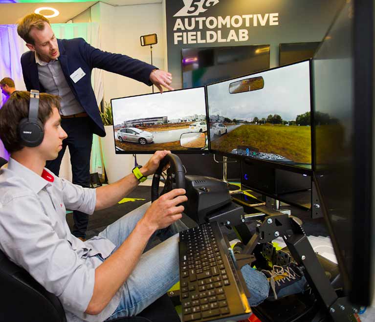

Tijdens de Demodag werd ook een auto getoond die op afstand bestuurbaar is. In het voertuig hoeft geen chauffeur te zitten, de besturing kan vanaf een centrale plek plaatsvinden. De Tsjechische starter Roboauto, waarin KPN een belang heeft, ziet kansen in de landbouw, de logistiek en het taxivervoer. Tele-operatie wordt gezien als een tussenstap naar volledig zelfrijdende auto’s.
