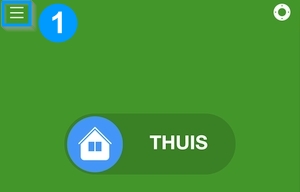

1. Open het menu (3 streepjes linksboven)

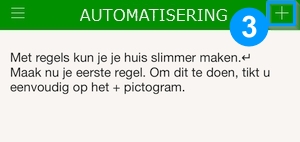

2. Klik op Automatisering
3. Klik op het + -teken om de automatisering aan te maken

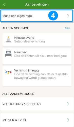

Er opent nu een scherm waarin een aantal aanbevelingen voor automatisering wordt gedaan.
ALLEEN VOOR JOU
Door een van deze opties aan te klikken word je stapsgewijs door deze automatisering genomen. In deze uitleg wordt dit overgeslagen.
ALLE AANBEVELINGEN
Hier staan nog meer suggesties voor een automatisering. Per automatisering staat aangegeven welk type apparaat je daar voor nodig hebt.
We gaan nu handmatig een eigen automatisering aanmaken.

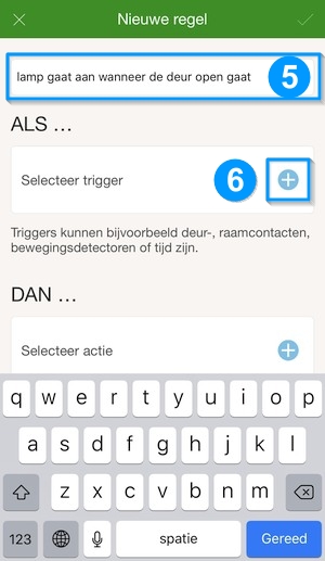

4. Kies Maak een eigen automatisering

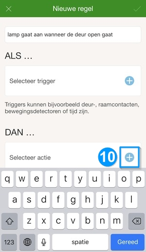

5. Geef de automatisering een herkenbare naam

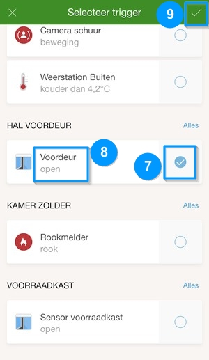

6. Tik op het + -teken achter Selecteer trigger
7. Selecteer de sensor die als trigger gebruikt moet worden
8. Tik op de naam van de sensor en selecteer OPEN
9. Tik boven in het scherm op het vinkje
10. Tik op het + -teken achter Selecteer actie

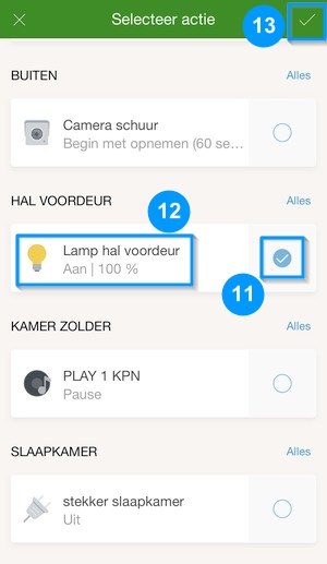

11. Selecteer de lamp die je wilt laten aangaan
12. Tik op de lamp en stel de lichtsterkte en eventuele kleur in. Tik rechtsboven op het vinkje om de instelling van de lamp te bevestigen
13. Tik rechtsboven in het scherm op het vinkje om de actie te bevestigen

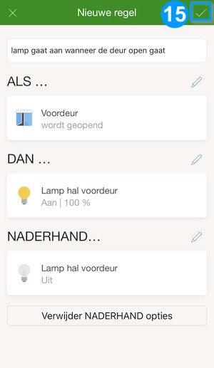

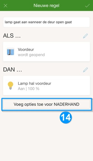

14. Tik op Voeg opties toe voor NADERHAND om in te stellen dat de lamp uit moet gaan

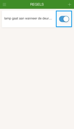

15. Tik rechtsboven in het scherm op het vinkje om de Automatisering op te slaan
16. Standaard staat de nieuw aangemaakt automatisering 'aan'. De knop is dan blauw.
Aan: de automatisering wacht op een trigger en schakelt de apparaten in of uit zoals ingesteld
Uit: de automatisering wacht niet op een trigger en schakelt de apparaten niet in of uit.

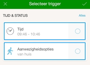

Tijd
  • Op de begintijd worden de instellingen onder 'DAN ...' actief
  • Op de eindtijd worden de instellingen onder 'NADERHAND ...' actief.
Aanwezigheidsopties
De aanwezigheidsoptie is op 2 verschillende manieren te gebruiken:
  • De ingestelde automatisering moet starten wanneer je Thuiskomt of Van Huis gaat, of
  • De ingestelde automatisering mag alleen starten als je Thuis bent of Van Huis bent.

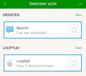

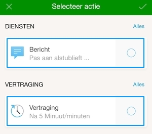

  • Met Bericht ontvang je een melding zodra er aan de 'ALS ...' voorwaarde is voldaan.

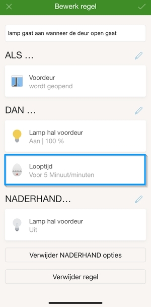

Looptijd
  • De looptijd geeft aan hoe lang er gewacht moet worden met het uitvoeren van de instellingen onder 'NADERHAND ...'. De looptijd start met tellen op het moment dat de 'DAN ...' instellingen actief worden.
Voorbeeld - Looptijd
In dit voorbeeld is een looptijd ingesteld van 5 minuten. Zodra de voordeur open gaat zal de lamp na 5 minuten uit gaan. Het maakt daarbij niet uit of de voordeur weer dicht is.
Diensten
  • Met Bericht ontvang je een melding zodra de instellingen van 'NADERHAND ...' volledig zijn uitgevoerd.
    Je ontvangt bijvoorbeeld pas bericht na een eventueel ingestelde vertraging.
Vertraging
  • De vertraging geeft aan hoe lang er gewacht moet worden met het uitvoeren van de instellingen onder 'NADERHAND ...'. De vertraging start met tellen op het moment dat de 'ALS ...' voorwaarden niet meer geldig zijn. Bijvoorbeeld na de ingestelde eindtijd of nadat de bewegingssensor geen beweging meer doorgeeft.

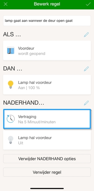

Voorbeeld - Vertraging
In het voorbeeld is een vertraging ingesteld van 5 minuten. Zodra de voordeur weer gesloten is, gaat de lamp na 5 minuten uit.
