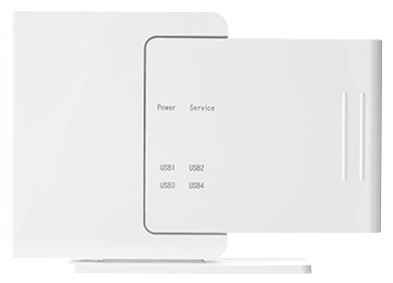

POWER
Kleur Werking Betekenis
Geen Uit Geen stroom
Wit Aan Stroom via netspanning
Rood Aan Storing/zelftest mislukt
Rood Langzaam regelmatig knipperend Update is mislukt, de KPN SmartLife Box keert terug naar versie voor de update
SERVICE
Geen Uit Netwerkkabel niet aangesloten
Wit Langzaam regelmatig knipperend Geen verbinding met de backend mogelijk
Wit Snel regelmatig knipperend Downloaden van data uit backend
Rood Langzaam regelmatig knipperend Internet verbinding verloren
Rood Snel regelmatig knipperend KPN SmartLife Box is rechtstreeks verbonden aan de Experia Box of modem
USB1, USB2, USB3 of USB4
Geen Uit Geen aangesloten apparaten
Wit Aan Apparaat is gesloten
Wit Snel regelmatig knipperend Uitwisseling van gegevens met USB-apparaat
Rood Aan Storing van het USB-apparaat
Rood Langzaam regelmatg knipperend USB-apparaat wordt niet ondersteund
