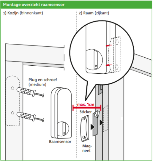

  1. Bevestig het grote gedeelte van de sensor altijd op het vaste gedeelte (kozijn) en de magneet aan het bewegende deel.
  2. Tussen de sensor en de magneet mag maximaal 1cm zitten.
  3. Zorg ervoor dat na monteren het schroefje met een schroevendraaier bereikbaar is. Dit is nodig om op een later moment de batterij te kunnen vervangen.
  4. Je kunt er voor kiezen om de sensor te plakken of te schroeven. Bij het gebruik van de schroeven dienen er eerst 2 gaatjes in de achterplaat van de sensor gemaakt te worden. Dit kan in de voorgevormde rondjes.
  5. Monteer eerst de sensor en daarna de magneet.
