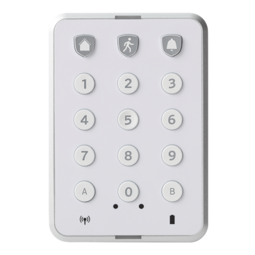

  1. Zwaai met je hand langs de Keypad om deze te activeren en rood op te laten lichten
  2. Druk op de keypad op het icoontje met het huisje
  3. Toets de pincode in. Je hoort nu een lange pieptoon gevolgd door een andere toon
  4. De status van de KPN SmartLife-app is Van Huis
Je komt Thuis:
  2. Druk op de keypad op het icoontje met het popptje
  4. De status van de KPN SmartLife-app is Thuis
Beveiliging in- of uitschakelen:
  2. Druk op de keypad op het icoontje met de bel
  3. Toets de pincode in. Je hoort nu 3 tonen
  4. Het alarm is in- of uitgeschakeld. Je krijgt hiervan een melding in de KPN SmartLife-app

  • Breedte: 80 mm
    Hoogte: 115 mm
    Diepte: 27 mm
  • Voeding 3V - 2 CR 123a batterijen
  • Bedrijfstemperatuur 0° tot 40 ° Celcius

    A-knop
    Hiermee kan de sensor opnieuw worden ingesteld die beweging detecteert.
    B-knop
    Heeft op dit moment geen functie.
