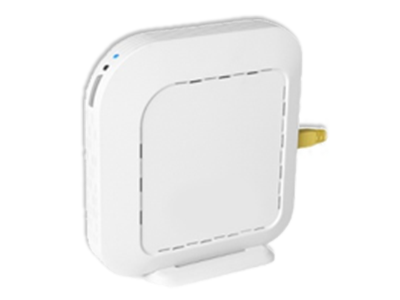

Wat is een Wifi Versterker?
Met een Wifi Versterker, ook wel Experia Wifi, wifi-booster of wifi-extender genoemd, versterk je bedraad je wifi in huis op plekken waar de ontvangst niet voldoende is. Traag of haperend internet zorgt ervoor dat je niet overal vlekkeloos kunt internetten of tv-kijken.

Witte Wifi Versterker installeren
Heb je al een Wifi Versterker? (deze is wit) lees dan hieronder hoe je deze aan kunt sluiten en problemen op kunt lossen.
Meer over de witte Wifi Versterker
Handleiding Installatiekaart Wifi Versterker

Groen: De wifi is correct opgestart.
Groen knipperend: De Experia Wifi is aan het opstarten.
Oranje knipperend: Software upgrade is gaande.
Rood: Er is een probleem opgetreden tijdens het opstarten van de Experia Wifi.
Wifi:
Blauw: De Experia Wifi is correct met de RG verbonden en heeft een IP-adres gekregen.
Groen: Wanneer de wifi van de Experia Wifi op is, maar er nog geen Ethernet verbinding is en geen IP-adres heeft verkregen.
WPS:
Groen: Wanneer er een correcte wifi verbinding tot stand is gekomen, dan zal deze 2 seconden groen branden en daarna uit gaan.
Oranje knipperend: De Wifi Protected Setup is aan het zoeken of er een device is, waarop ook de Wifi Protected Setup is geactiveerd en probeert hiermee te verbinden om de wifi instellingen over te nemen.
Rood knipperend: Er is een fout opgetreden. Er kon geen connectie worden gemaakt met de client.
Client:
Groen: Er is een wifi client met de Experia Wifi verbonden.
Nee, je kunt de versterkers niet draadloos aansluiten. Bedraad aansluiten is altijd beter dan draadloos, omdat de verstoringen dan minimaal zijn. Het signaal van de Experia Wifi is zo sneller en stabieler. Bovendien wordt de dekking in je huis vergroot door de Experia Wifi op een andere plek in huis te plaatsen dan je Experia Box.
Je kunt een willekeurige ethernetkabel uit 1 van de LAN-poorten halen en in 1 van de 2 ethernetpoorten van de Experia Wifi steken. Sluit nu de ethernet kabel aan in de vrij gekomen ethernetpoort van de Experiabox en Experia Wifi.
